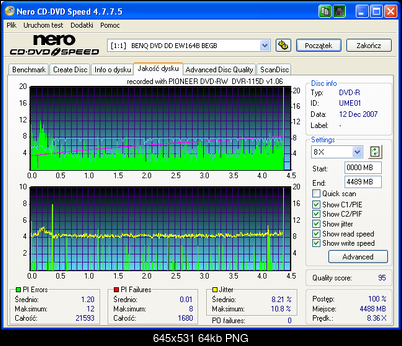

Mam kilka cake kupowanych w r***243;***380;nych miejscach i czasie.
Pierwszy z brzegu i wypalam 8x plikiem testowym Nero.
P***322;ytka wypala si***281; do ko***324;ca i nap***281;d nie mo***380;e zako***324;czy***263; sesji.
Czekam... czekam ale ile mo***380;na. Twardy restart i od nowa.
Tak trzy po kolei i zawsze podobnie.
Mia***322;em ju***380; takie przypadki z Pioneerem 112 i firmware 1.06. P***243;***380;niej ju***380; nie by***322;o.
Pozosta***322;o wypr***243;bowa***263; nast***281;pny cake.
Tym razem bez problemu.
Verbatim +Rx16 palony 8x Pioneer 215 1.06

Na lepsz***261; jako***347;***263; od 112@A12J nie ma co liczy***263;.
I dlaczego nap***281;d nie m***243;g***322; zako***324;czy***263; sesji na poprzednich p***322;ytkach

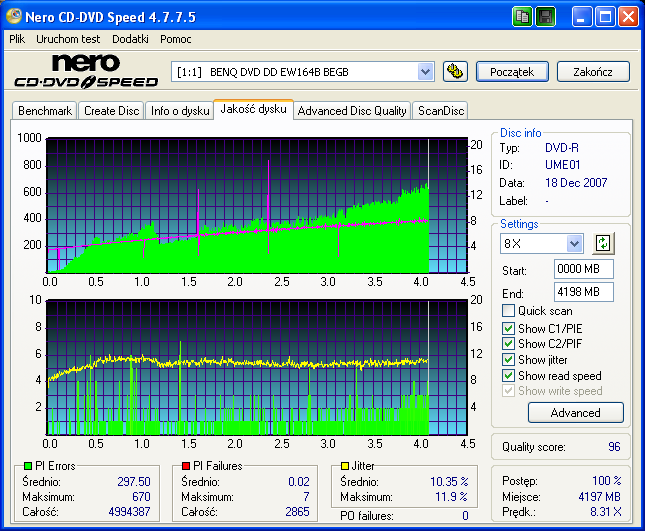

P***322;ytka Verbatim wypalana 4x Pioneer 215 1.06
Test tylko TA, na reszt***281; szkoda czasu.
Pioneer do czasu poprawienia zapisu powinien zablokowa***263; pr***281;dko***347;***263; zapisu 4x dla MCC 004. Podobnie jest do dzisiaj na 112.
Nie wypala***263; 4x !!!

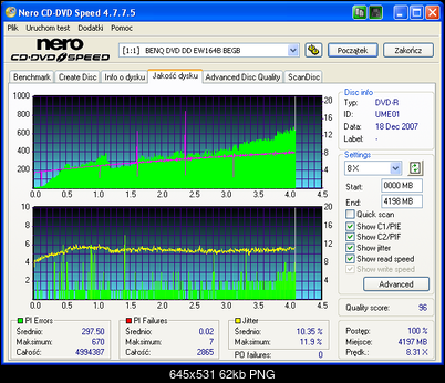

Verbatim +Rx16 (inny cake Taiwan) palony 8x Pioneer 215 1.06
Pioneer DVR-115\-A15\-215 \-S15-verbatim-taiwan-rx16-8x-pioneer-215-1.06.png
Dla porównania z tego samego cake płytka wypalona Pioneerem 112@A12J
http://forum.cdrinfo.pl/885507-post1615.html
Pioneer 215 z firmware 1.06 nie jest w stanie konkurować z Pionerem 112@A12J 1.24 i strategią YUDEN000 T03.
Trzeba poczekać na następne firmware i możliwość zmian strategii.
Do tego czasu dalsze testy zawieszam.
