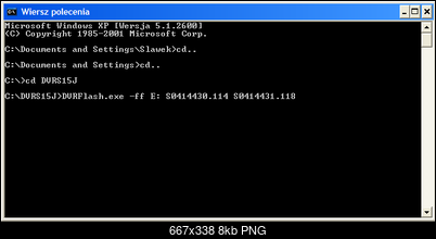

dok***322;adnie robie tak jak "slawekj" napisa***322; ale caly czas mam jakis blad. slawekj jak mozesz to rzuc okiem na wiersz polecenia i zerknij czy b***322;edu nie ma bo mi juz rence opadaja, robie tak jak napisa***322;es i nic, bez zadnego rezultatu
Program szuka pliku w katalogu DVR a jest w DVRS15J

jak robiłem screna to zamieniłem pliki (wypakowałem jeszce raz) innym wypadku by mi nie odplail flasher gdybym podał złą sciezke dostepu, ale polecenie jest dobre ?

zrobilem tak jak napisales i to samo jest dam screna czy o to chodziło

Tak wpisać...
Będzie dobrze.

Tak wpisać...
Załącznik 46774
Będzie dobrze.
Zgadza się

Wielkie dzieki slawekj i wszystkim ktorzy mi pomogli, zadzia***322;alo bez zadnego jeknecia.

oryginalny za pomoc***261; DVRFlash. DVRFlash.exe -ff E: S0014000.118 S0014001.118

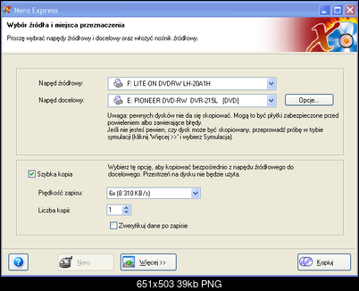

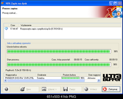

Kopiowanie w locie
Esperanza 16x palona 6x Pioneer 215@S15J 1.18
Płynnie bez problemów.
