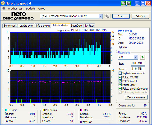

http://forum.cdrinfo.pl/824995-post970.html

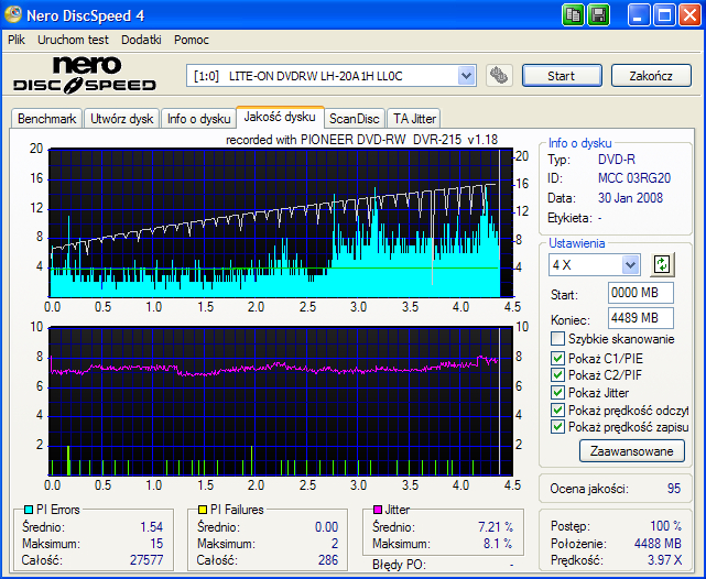

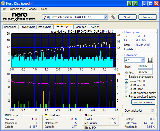

Pioneer do zapisu a LiteOn do odczytu i testowania.
Model dobry i sprawdzony to LH-20A1H.
