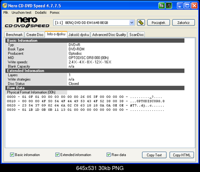

z***322;***261;czam wi***281;c printscreen z dw***243;ch kluczowych program***243;w kt***243;re w tym temacie uczestnicz***261;, mo***380;esz mi to bardziej szczeg***243;***322;owo wyjasni***263;
MCSE podaje no***347;niki i dopuszczone pr***281;dko***347;ci przez Pioneera.
DVD Identifier odczytuje parametry no***347;nika zapisane w ADIP no***347;nika czyli max 16x certyfikowane.
