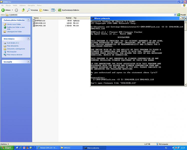

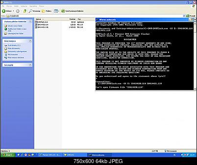

Witam, mam DVR-215D 1.18
Zaciaglem firmware DVRS15J (S0414430.114 i S0414431.118)
Oraz mam DVRFlash 2.6, jak teraz wgrac te firmware ? Kiedys jak wgrywalem do litka to byl jeden plik teraz sa dwa :/
dvrflash.exe -ff D: S0414430.114 S0414431.118
Tak bedzie dobrze ? Czy odwrotnie ?

Tak b***281;dzie dobrze 2 dni temu mia***322;em dok***322;adnie ten sam problem, ale uda***322;o si***281; i wszystko dzia***322;a.
