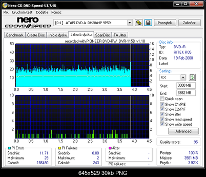

powiem tyle 215 wypala tak się jak dla mnie nic lepiej nic gorzej .....
jak ma nośnik okey to wypala pięknie ....
verbatim palony 8x
Załącznik 49869
Ale siara

Ale siara
gorzej niż siara
verbaitm 16x
