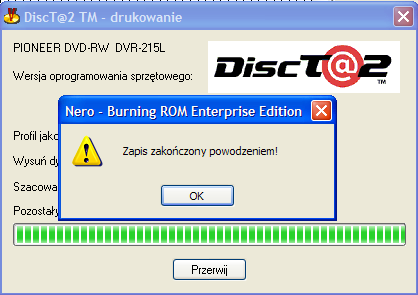

Ano jest i tu pierwsze palenie x10
File Type: png sony-x10.png (23.5 KB, 1077 oglądane)

Fortis palony x8 na 1.18
File Type: png ta1.png (18.2 KB, 1026 oglądane)
File Type: png ta2.png (18.3 KB, 1021 oglądane)
File Type: png ta3.png (18.5 KB, 1016 oglądane)
File Type: png litek-test.png (25.0 KB, 1032 oglądane)
