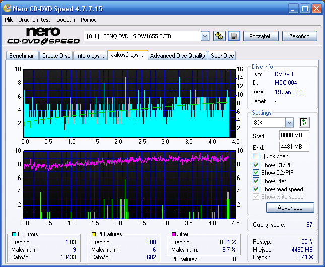

kolejny Verb... palony 8x
216D@S16J 1.09 MCC 004@YUDEN000 T03 + bitsetting + speed read
Stary 20.01.2009, 13:23   #6
Może jeszcze kilka testów Verba palonego 6x.
Przy 6x Jitter poniżej 8%.
To lubię.
