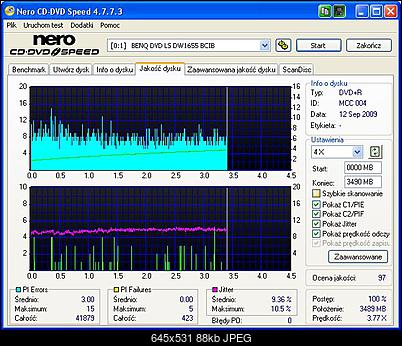

Pozwolicie na troszkę archeologii? Już ze 3 lata mam 216D na sofcie 1.08, dopiero teraz zauważyłem że można do 1.09 zrobić. W/g instrukcji by seku chcę zrobić crosa do 1.06. Pytanie tylko czy mam się bać ostrzeżenia które wyskakuje o niepasujących do siebie FW ?
"firmwares and drive type mismatch", "hdw and fw really don't match!"
Lekki domysl, to to że komenda -ff oznacza wymuszenie flasha więc jest to "normalne" ? Wolałbym się jednak upewnić przed rozwaleniem napędu (mam sentyment do chłopaka)
Nevermind, zaryzykowałem. To pod spodem pyt. aktualne
Jeszcze ostatnie pytanko, wpadł mi ostatnio również w łapki 216BK (bez D). Czy mogę mu ten sam fw wgrać czy do niego są inne pliki?
P.S. Czy taki test, nagrywania płytki mówi cokolwiek o stanie nagrywarki/fw, czy warty czegokolwiek byłby dopiero test jakości dysku (wiem, że Pionek nie zrobi tego testu)

już nie pamiętam jak to było :-) ale z tego co pamiętam to Pioneery oryginalne made by Pioneer różniły się tylko FW. i można było z najniższej wersji DBK zrobić wersję L czyli możesz.
taki test pokazuje jak w/w Pionieer wypala płytkę ale nie pokazuje jej jakości po wypaleniu
p.s. 116/216 to ostatnie Pioneery następne to już OEM odradzam miałem 219 tragedia
