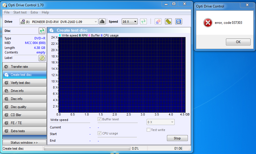

tak na adapterze. Ogólnie dziala odczyt tylko zapis cos nie tak . OK juz próbujemy.
PS: Nadal to samo ;/. Ciekawa sprawa. Pewnie ten adapter to lipa po prostu .
Dioda nie miga
Co to za adapter ? Jak nie miga dioda to napęd nie zaczyna zapisu \ U mnie na Unitek Y-1030\1031 bez problemu działa ten sprzęt jak również na kieszeni Welland
Musisz na jakimś innym sprzęcie przetestować ..

Adapter to ten zwykły chiński chyba za 20 zł z allegro. Kupiłem go już 8 lat temu . Chyba bede musiał zainwestować w tego Uniteka, o którym kiedyś mi wspominałeś

Tam zasilacze marne w tych typach \może prądu nie starcza na zapis ?
Sam moduł powinienem mieć od tego chińczyka gdzieś w domu ale zasilanie z innego zasilacza \ jak znajdę jutro to sprawdzę czy działa mój Teac DV-W5000S działa na tej chińszczyźnie

U mnie na chińczyku z zasilaczem pewnym na 100% bez problemu poszło \ ale z tymi chińczykami to nigdy nic pewnego \ mogą się różnić \ jak również komp \USB\ chipset może dodać swoje " trzy grosze "...

@czary2mary ja tez maiłem problemy po crosflash czasami nie nagrywało wystarczyła zmiana prędkości i poszło
a zawsze maiłem podpięta do MBO bezpośrednio

Dzisiaj na innym laptopie podłączyłem adapterem - zapis 16x - wszystko ładnie poszło. Następnie spróbowałem 8x i też ruszył, ale po jakimś czasie stanęło na 24% i nie poszło już dalej (może wina predkości nagrywania?). Po nagraniu prędkością 16x chciałem potestować jakość na LG GH24NSB0 w optidrivie to wyskakuje komunikat, że nie odczyta etykiety dysku. A tak ogolnie płyta chodzi ok

U mnie nie ma takich cudów \ przy najmniej nie zauważyłem ale też używam go na Unitek lub Sata ...
Zresztą rzadko go używam .....to unikatowy egzemplarz .....

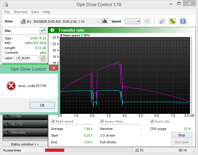

kolejna sztuka 216BK z OLX kupiona przez allegro 48zł z przesyłką
w opisie było "mało używana" w zastawie były śrubki do montażu do obudowy.
i faktycznie z zew. ładna nie porysowana czysta.
wgrany ostatni fw. 1.09 ale bez bittsetingu
tak na początek odczyt DVD+R DL Verbatim test przed servisem
po odczytach i czasach dostępu wydaje się być w dobrej kondycji ale servis jej na pewno nie zaszkodzi :-)

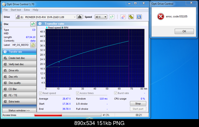

Dlaczego przy ~50% prędkość odczytu nagle spada do x0,04 i test przebiega znacznie, znacznie wolniej? (idzie jak krew z nosa?)
Pioneer DVR-216D
Verbatim DVD+R DL SilverMatt
Link do zrzutu ekranowego:
abload.de/img/beztytuutofh0.png

Pioneer DVR-116\216\117\217 nie testują poprawnie \nie obsługują testów discquality stąd też wyniki które pokazują \bądź testy nie pokazują stanu faktycznego lub błędny .
Musisz test ponownie zrobić na jakimś modelu na chipset MediaTek (LiteOn i jego OEM\klony ) bądź BenQ\Plextor\ lub nowsze SonyOptiarc ..
