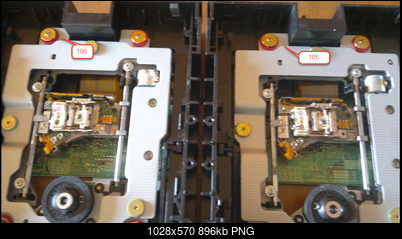

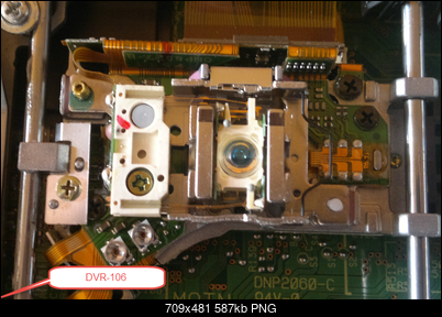

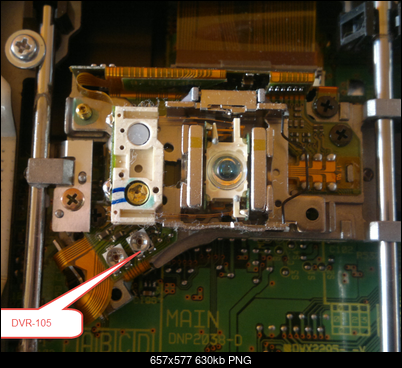

Pioneer DVD-R 105\106 Optyka
Mam padnięty laser w DVR-106 i mam DVR-105 z padniętą elektroniką.
Lasery wyglądają identycznie ale nie mogę dojść po kodach czy są identyczne?
Z wyglądu niczym się nie różnią ale nigdzie nie mogę znaleźć info jaki typ lasera był w tych modelach.
Trochę mi szkoda przeszczepiać w ciemno i uwalić dobry laser od DVR-105-stąd też poszukuję info o OPU w tych modelach
Pioneer DVR-S101\S201\S303\DVR-103\A034\A045\A056\A067 \A078\ A08\-2014-07-17_19-55-05.png
Pioneer DVR-S101\S201\S303\DVR-103\A034\A045\A056\A067 \A078\ A08\-2014-07-17_19-57-30.png
Pioneer DVR-S101\S201\S303\DVR-103\A034\A045\A056\A067 \A078\ A08\-2014-07-17_19-58-51.png

Ja bym podstawił.

Jak będę pewny to tak zrobię-operacja jest już przygotowana -pacjenci przygotowani -zespół transplantologów w pogotowiu

Idź na całość!

Po moim doświadczeniu - na nagrywarkah Pioneer laser jest przestawiony z jedną nagrywarki na drugą pracuje źle nawet na jednakowych modelach - sprawdzał na DVR-112, DVR-116, DVR-216 i DVR-217, nagrywarka z nierodzonym laserem pracuje, lecz niestabilnie (długie rozpoznanie dysku, niestabilne czytanie, niestabilna jakość zapisu) - by spróbowałem odnowić elektronikę na DVR-105, że właśnie niesprawny w niej?

Napisany przez czary2mary
na ile znam, w Pioneerah wykorzystują się OPU ich własnego opracowania (oprócz modeli-klonów typu DVR-113/213/118/218/219/220/221)
