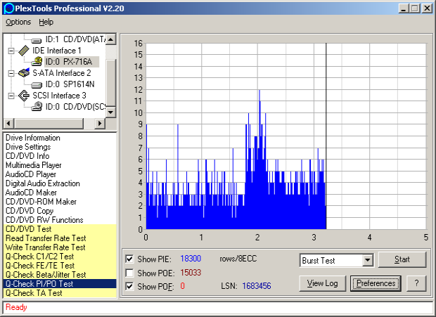

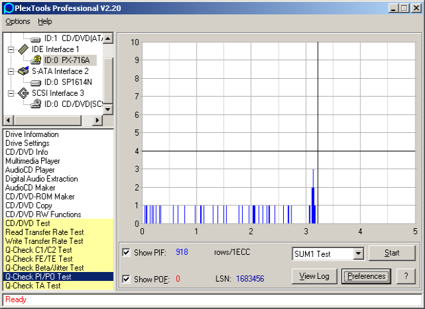

Mam od miesiąca Plextora 716A. Całyczs mam problemy z nagrywaniem a konkretnie z prędkością palenia. Płyty x8 wypala od 12-15 min. Prędkość x8 utrzymuje góra do połowy nagrywania a potem x4 do samego końca. Miałem płytę główną na NF3, teraz mam VIA. Aspi,DMA wszystko sprawdzone. Przedtem miałem NEC 3500 i paliło bez problemów. Już naprawdę nie wiem co robić. Nagrywam nero i alkohol-najnowsze wersje.Nie wiem naprawdę co robić.Wypalam głównie na Platinum i TDK.Na innych to samo.
to masz tak samo jak ja
plextools ocenial plytke na dobra do nagrywania nawet na 12x i dupa , nagrywanie zwalnialo, na ok 25 plyt dvd nagranych do tej pory, 1 - slownie jedna nagrywalo x8 od poczatku do konca i to na poczatku uzytkowania
na wszystkich plytkach tak zwalnia: TDK +, VERBATIM +/-, ESPERANZA - ,
skan jakosci
i po nagraniu verbatim -r x8 za 3,70 zl!
@ zwalniajace nagrywanie
blad POF - chyba raczej niedopuszczalny
poczatek plyty zmasakrowany
leadin na jednej plytce x8 palilo 3 minuty , masakra!
a dodatkowo po wlozeniu nagranej plytki i nie tylko, slychac lekkie stukanie w napedzie
i w czasie odczytu niektorych plyt slychac rownomierne coraz szybsze 'buczenie' :\
raz wywalilo w nero blad zapisu, raz blad kalibracji mocy
oddalem do serwisu
czekam na opinie

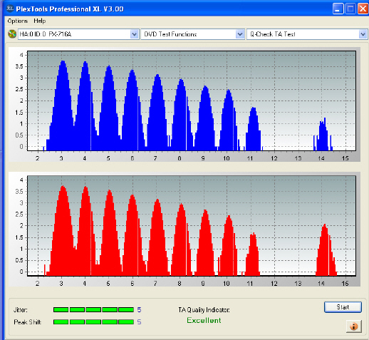

TA test poczatek plyty.
w sumie te plytki sa o 50% tansze od verbatima ! czyli juz ceny leca 8 ) ,
myslalem ze juz bedzie nowy firmware 1.05 i test wypadnie lepiej !!! ale sie nie doczekalem, ale mam jesze 2 takie plytki wiec jak tylko sie ukaze zrobie porownanie 8 )
