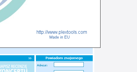

plextoolsXL
taka ciekawostke zauwazylem,poraz pierwszy widze made in.EU wow.
