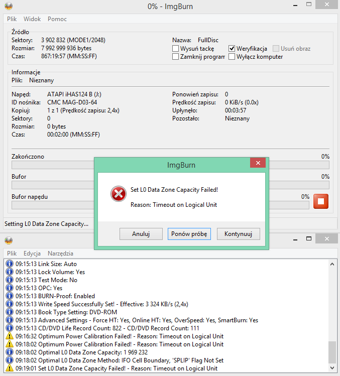

Czytałem to już
Były testowane wszystkie możliwe ustawienia i konfiguracje \kilka programów do zapisu i kilkanaście różnych nośników głównie bardzo dobrych jakościowo ................. i nic
Box serwisowy pokazuje mi coś co pozwala przypuszczać że prawdopodobnie problemem jest gniazdo na płycie głównej do którego podłączany jest laser \ więc prawdopodobnie cała płyta główna z chipsetem do wymiany chyba że uda się pod lupą coś wypatrzyć i naprawić w gniazdku .
Ale może również być padnięty chipset albo rom nagrywarki albo tysiąc rzeczy
