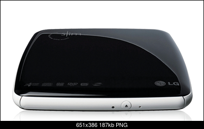

Witam,
Kupiłem ostatnio używaną nagrywarkę LG GP08LU11 pod USB. Niestety mam zainstalowany system Windows 10. Po podłączeniu do komputera obydwoma kablami (USB + zasilanie), nie ma reakcji ze strony komputera. Napęd daje znać, że dostał napięcie gdyż dioda na tacce miga przez chwilę po podłączeniu...
Kontaktowałem się z supportem LG, napisali mi, że po pierwsze najwyższy system jaki obsługuje ta nagrywarkę to Vista, po drugie że żadne sterowniki nie są potrzebne, gdyż jest to urządzenie typu Plug and Play...
Zainstalowałem Windowsa XP SP3 64 bit Professional na wirtualnej maszynie Oracle, ale i tam nie ma reakcji systemu po podłączeniu tego napędu...
Czy zna ktoś rozwiązanie mojego problemu?
Bardzo proszę o sugestie.
Pozdrawiam.

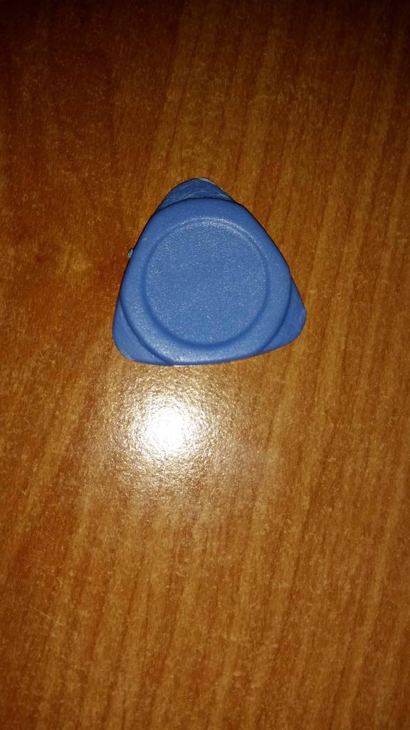

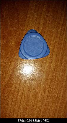

Wymontowanie to chyba przy pomocy otwieracza do konserw..
Bez podłączania załaduj jakąś płytę do odczytu i zobacz czy rozpędza płytę i startuje odczyt .
Podłącz pod inny komp i sprawdź czy napęd widoczny\ niewidoczny na innych maszynach.
Załącznik 74138
Nie przesadzaj, wystarczy mieć coś takiego jak na zdjęciu... (otworzysz tym bez problemu bez uszkadzania) za pewne w środku siedzi zwykły slim plus płytka kontrola i nic ponadto...

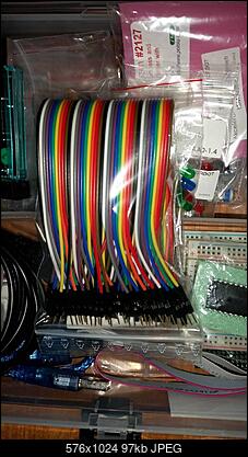

Po pierwsze, żebym mógł zdemontować taki napęd - najpierw musiał bym mieć takowy... nie mam... więc nie pokaże
Po drugie nie szpilkami - tylko kabelkami jak na zdjęciu poniżej
Po trzecie - i tak nie działa, więc dla czego pomysł demontażu i rozebrania w celu dalszej analizy budzi w tobie taki wstręt? Nic się w tym wypadku nie traci
Po czwarte - zaraz nierozbieralny... na ifix rozebrali nawet iPada to, to też da się rozebrać...
Po piąte - obudowę można poświęcić... a jak by się okazało, że jednak tylko płytka kontrolna padła od usb? Albo jakiś kondensator który można by wymienić... A może jakiś lut puścił i kabelek nie trzyma? Bez otwarcia się tego nie dowiesz...
