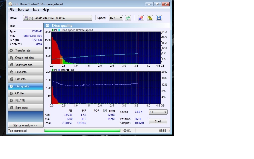

Problem z nagrywarka Lite On iHAS324
Dzień dobry mam problem z nową nagrywarką Lite On iHAS324 mianowicie psuje ona płyty próbowałem różnych nośników i updatu Firmware
Mój Pioneer 216D nagrywa płyty dużo lepiej
Chciałbym się zapytać czy można coś z tym zrobić czy nagrywarka nadaje się do śmietnika / na gwarancje nie wiem czy ktoś uzna gwarancję albo jak ją reklamować
Mam też pytanie jaką nagrywarkę kupić chciałbym taką która będzie obsługiwała sprawdzanie błędów
Dziękuje za pomoc
File Type: jpg 2.jpg (144.7 KB, 95 oglądane)

A próbowałeś nagrać coś np. na Verbatimie?

Nagrywan\m tylko na verbatimach i TDK

Nagraj tak może z prędkością 8x na Verbatimie i daj tu skan.
Ta płytka powyżej, to co to? Verbatim? ID nośnika MBIPG101?

To było tdk ale to nie ma znaczenia na czymkolwiek nagrywam i z jakakolwiek prędkością początek płyty wygląda podobnie
to był tdk nagrywany 8x

Jeżeli na wszystkich płytach tak jest to jakiś chyba felerny egzemplarz się trafił-ale ostatnio Lite-on to loteria -nie które padają jak muchy.
Ja bym jeszcze sprawdził na paru programach do nagrywania i na innym komputerze-jeżeli to samo to serwis z dołączonymi skanami i na pisz że stacjonarny odtwarzacz DVD ma kłopoty z odczytem płyt nagranych na Lite-on.
Dla mnie kiedyś wymienili NEC 3550 bo miał tragiczny odczyt mimo że napęd działał.
