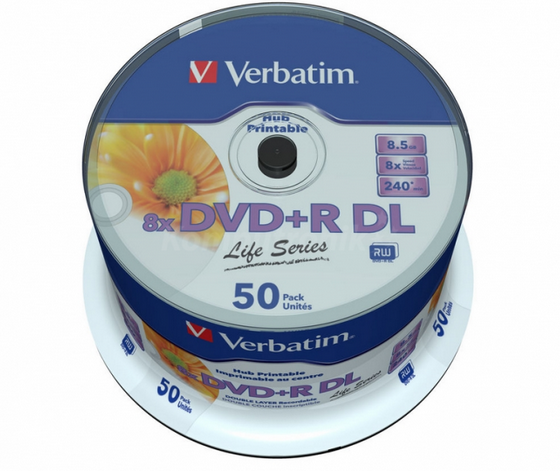

Plyta Verbatim Dvd+R DL printable, wypalona predkoscia x2,4 przez ImgBurn z pomyślna weryfikacja. Zadnych błędów w nagraniu, weryfikacja przebiegła z sukcesem.
Czy płyty Verbatim DVD+R DL Printable przypadkiem nie "Life Series " ?

@czary2mary przyznaj sie wiesz cos o czym my nie wiemy , pomijam fakt ze robienie sobie backupu plyty nawigacji to loteria plyta/nagrywarka

Jeżeli Verbatim DVD+R DL MKM003 teoretycznie nie powinno być problemu ale jakość tych MKM003 Printable czasami jest trochę gorsza od SilverMatt , ale jak przy 95% procentach przerywana jest instalacja to wskazuje że czytnik navi ma problem z odczytem płyty bądź też jakość zapisu\ilość błędów na płycie powodują problem z odczytem ..
Spróbował bym na wersji Verbatim DVD+R DL MKM003 SilverMatt

Ale płyty Verbatim DVD+R Printable MKM003 są z tłoczni MBI India - również dla mnie i z tego co pamiętam dla @Leman39 potrafiły się trafić słabsze partie tego dokładnie nośnika z tej tłoczni ...
Natomiast Verbatim DVD+R DL SilverMatt są z tłocznie MKM\Verbatim Singapur \ FalconMedia UAE są pewniejsze \bardziej powtarzalne ...
