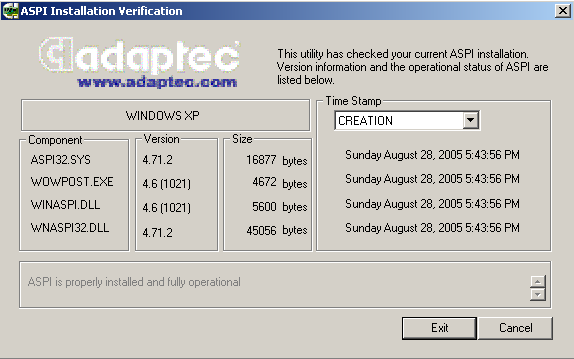

Poprawnie zainstalowane ASPI (aspichk.exe) :

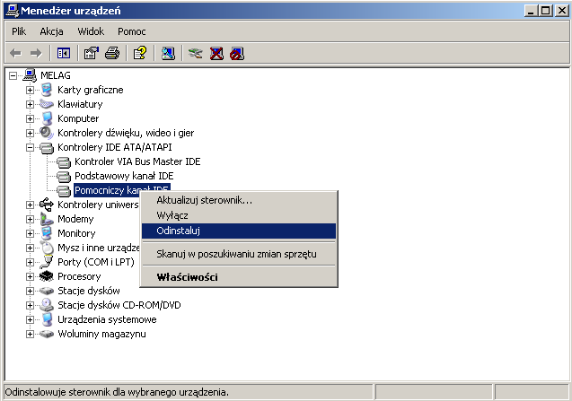

Odinstaluj kanał IDE, restart systemu, pozwól systemowi jeszcze raz zainstalować sterowniki :
File Type: png aspi.png (13.9 KB, 303 oglądane)
File Type: png kanał_ide.png (18.6 KB, 291 oglądane)
