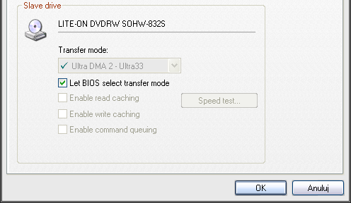

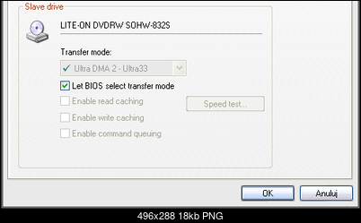

ech...nie wiedziałem, że mogę nabrać się na stary trick windy... po prostu zmieniła mi tryb transferu na PIO i strasznie rżnęło proca przy przegrywaniu zwłaszcza krążków dvd, bo cd szło normalnie. Już jest w porządku. Można śmiało zamykać topik

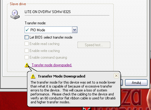

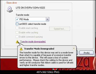

Myślałem, że to problem tasiemki, ale to nie tasiemka. Po prostu płytki dvd z danimi odczytuje bez problemu, bez problemu się odtwarzają, ale jak chcę obejrzeć film dvd na kompie to już transwer mam automatycznie zmieniony na PIO i filmów nie da się oglądać, bo strasznie się zacinają i już kurcze nie wiem czego mogę się czepić . W biosie zmieniłem transfer danych dla nagrywarki jak LBA, ale nie wiem czy to ma sens. Dołączam screena:

Stary 17.02.2005, 17:05   #7
Y@nkee_PL
Maciek: Reaktywacja
Avatar użytkownika Y@nkee_PL
Data rejestracji: 18.11.2002
Lokalizacja: Zielona Góra
Posty: 4,776
ponawiam moją rade
Y@nkee_PL jest offline

Posty: 1,199
no dobra..spróbuję..chociaż obstawiałem że to wina tasiemki bo coś tam jest napisane o tasiemce pod koniec..zatem wymieniłem na nową i jakoś nie pomogło Zatem pozostaje mi stosować siedo rad forumowiczów

Stary 20.02.2005, 20:18   #9
KarolluZ
Avatar użytkownika KarolluZ
Data rejestracji: 29.06.2002
Lokalizacja: Świdnik City
Posty: 1,199
Napisany przez Y@nkee_PL
ponawiam moją rade
wiesz Yankee zadziałało, że aż się zdziwiłem... a zainstalowane miałem najnowsze stery do nForce3... dziwna sprawa...
