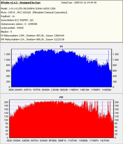

maka155
Data rejestracji: 16.01.2005
Posty: 11
maka155 w tym momencie nie ma Reputacji dodatnich ani ujemnych <0  pkt>
mam pytanko jeszcze. nagrałem tym liteon-em 1653 płytkę DVD-R VERBATIM x4
jak ktoś sie zna na tych wykresach to niech mi powie dlaczego tak to sie nagralo . wynik z KPROBE
File Type: png werbatim2.png (111.6 KB, 435 oglądane)
maka155 jest offline

mantar
Avatar użytkownika mantar
Data rejestracji: 08.01.2005
Posty: 89
mantar zaczyna zdobywać reputację <1 - 49 pkt>
Z wykresów wynika jednoznacznie ze ilość błedów jest niedozwolona - krotko mówiać taka ilość błedów moze spowodować problemy w poprawnym odczytem płyty.
Ciekawe jest to ze sam nagrywam na Verbatimach i nagrałem kilka - błedy w normie - a na jednej z danymi - ilość błedów jak u Ciebie - nie wiem dlaczego tylko ta jedna - felerna?
Nagrywarka jak u Ciebie - płyty ósemki palone x4.
mantar jest offline
Stary 18.01.2005, 18:44   #14
mantar
Posty: 89
Nie ma tu widać wyłączności na rację - rozumiem ze nie nagrywa Ci dobrze na -R i moze to być wadą nagrywarki ale zapewniam ze nie jest tak ze wszystkimi sztukami tej nagrywarki - sam mam 1653 i nagrywam teraz w wiekszośći na -R verbatimach - nagralem ich juz ok 10 - na jednej jest kłopot z błędami ale skoro tylko na jednej to sądze ze to mozliwa wada płytki - dodam jednak ze nie są to błędy takiego rzędu jak u Ciebie.Ta jedna bardziej "błędna" nagrana została z danymi w Nero inne takze w nero i Decrypter'ze x4.
mantar jest offline
