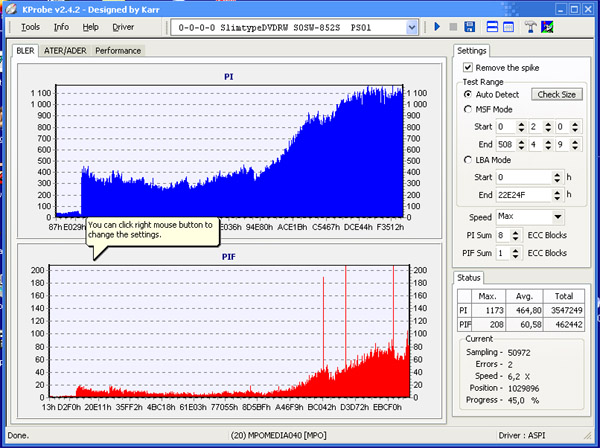

Unhappy
w zasadzie do diagnostyki powinno wystarczyć
POMOCY (żałosny okrzyk)
File Type: jpg 1 kopia.JPG (83.2 KB, 270 oglądane)
File Type: jpg test2.JPG (107.4 KB, 216 oglądane)

Napisany przez andy789654
Uuu masakra. Nie dziwię się, ze Ci LG tych płyt nie czyta (a jaka to marka płyt?).
Mói krewni mają LG DT 885 NY - produkcji z końca 2002 roku. On też nie chce czytać płyt z taką ilością błędów PI. Pomogła dopiero zmiana płyt na TDK i Verbatim. Generalnie minusy tych marek LG też czyta bez trudu. Toleruje płyty z iloscią błędów PI do około 200 z hakiem.
