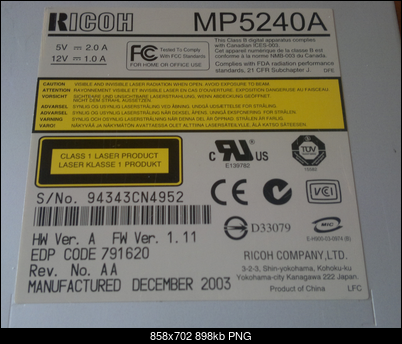

Ricoh MP5240A 2003r.
Pierwszy na rynku napęd DVD+RW\ jedna z dwóch własnych konstrukcji DVDRW firmy RICOH (MP 5120 A\ 5240 A ) .Egzemplarz jeszcze z fabrycznym firmware 1.11..Napęd w naszym Muzeum\Mauzoleum dzięki uprzejmości @Blackened2687 za co mu niezmiernie dziękuje...

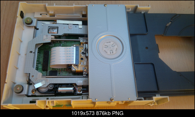

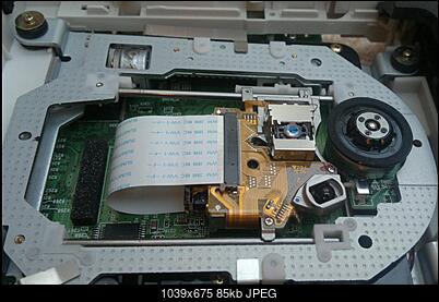

@melag rozebrać dałem radę
Hadware = chipsety Ricoh RL5E943 + Hitachi 6412312VF25 + mechanika \OPU Sankyo (V-110?)

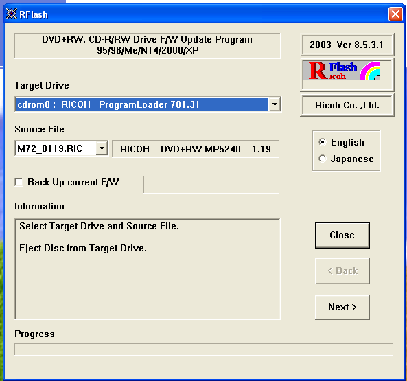

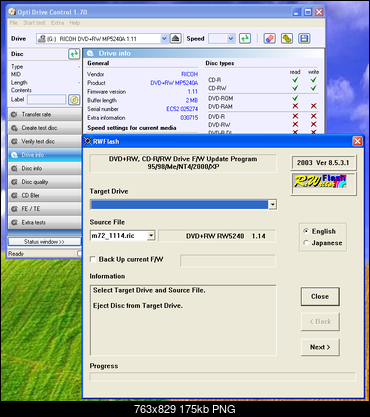

Trzeba wgrać najpierw FW 1.14, a potem załadować 1.19
http://echo.2ch.net/test/read.cgi/cdr/1075967098/
Z translatora:
< Ver. 1. 11 → Ver. 1. 14 > Disuku akusesu-ji, doraibufurontopaneru reddo to PC no reddo no hakkō o dōki suru yō ni shūsei. < Ver. 1. 14 → Ver. 1. 19 > 8 Baisoku DVD + R media ni taishite 4-bai de kakikomu sai no seinō o kaizen
<Ver.1.11 → Ver.1.14>
• When disk access, modified so as to synchronize the light emission of the LED on the drive front panel LED and the PC.
<Ver.1.14 → Ver.1.19>
- 8x DVD + R improves the performance at the time of writing at four times to the media
Daj znać, czy poszło.
Sprawdź ten flasher: http://www.iodata.jp/lib/soft/d/dvrr4p_f102.exe
Ostatnio zmieniany przez skyrider : 27.09.2016 o godz. 22:42

Przetestowałem już wszystkie możliwe flasher Ricoh które działają z konstrukcją Ricoh MP72.... również ten który podałeś...
Być może ten sposób działa tylko w Ricoh-nach w rodzinnej Japonii..
Najpewniej walkę trzeba przenieść już na inne starsze systemy M95\98 i być może na komputery z hardware\kontrolery z 2003\2004 rok ...
Choć nie jest to dla mnie żaden priorytet .. chcę zachować ten napęd jako sprawny i żywy .. W przypadku udanej aktualizacji i tak zrobiłbym kopię fw.1.11 na wszelki wypadek ....
Również wiele osób z softem fw.1.19 zainstalowanym fabrycznie w sprzęcie skarżyło się że gorzej nagrywa i więcej cyrków odprawia .... Co znając Ricoh-y wcale mnie nie dziwi..... W opisie zmian firmware fw.1.19 jest opis że poprawiono jakość zapisu DVD+R - spokojnie można wnioskować że jest zupełnie odwrotnie......

Jest tam jeszcze informacja na jednym ze zdjęć po rozpakowaniu flashera, aby odinstalować na czas aktualizacji sterowniki chipsetu od Intela (ultra ATA storage driver).
Supported Chipsets
The Intel Ultra ATA Storage Driver supports the following Intel chipsets:
Intel 810 Chipset
Intel 810E Chipset
Intel 810E2 Chipset
Intel 815 Chipset
Intel 815E Chipset
Intel 815EP Chipset
Intel 815P Chipset
Intel 820 Chipset
Intel 820E Chipset
Intel 840 Chipset
Intel 850 Chipset
Wnioskuję, że na takim chipsecie, ale bez sterownika intela napęd będzie poprawnie wykrywany przez flasher. Każą też uruchamiać flashera z dyskietki i odłączyć wszystkie inne urządzenia ATAPI.
