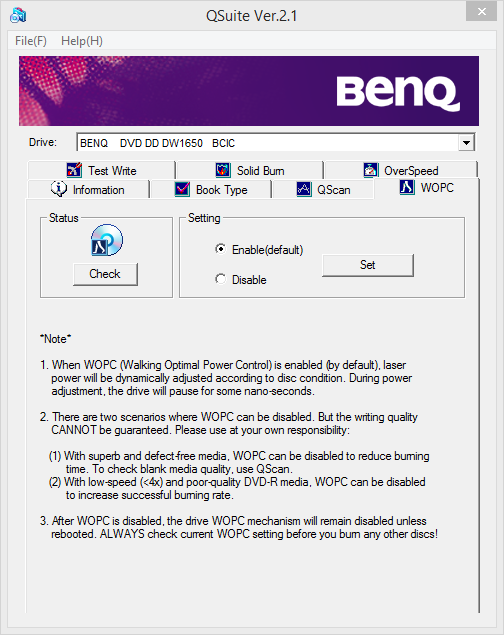

Zainstalowałem program ale czy mógłbyś sprecyzować co znaczy "Włącz WOPC \ SolidBurn i niech napęd uczy się nagrywać .."
U mnie WOPC było od razu "enable" a SolidBurn jest zaznaczone zarówno Activated jak i Non-Activated.

SolidBurn włącz Activated dla rozpoznanych i nierozpoznanych nośników i niech się uczy od nowa nagrywać ....

Dobrze tak zrobię.Muszę trochę na nim poćwiczyć bo na chwilę obecą jakoś nie mogę się z nim dogadać
Ten program QSuite ma być włączony gdy wypalam w nero i wtedy nagrywarka sama się "uczy" czy jeszcze trzeba coś zrobić ?

Program QSuite nie musi być włączony \ zapisujesz ustawienia na amen albo do restartu komputera ...

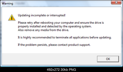

Przy takim podłączeniu nie da się zrobić aktualizacji firmware podobnie jak i przy podłaczeniu adapterem ide/sata.
Tylko przy bezpośrednim podłączeniu do portu ide da się zrobić aktualizacje czy to normalne czy coś źle robię ?

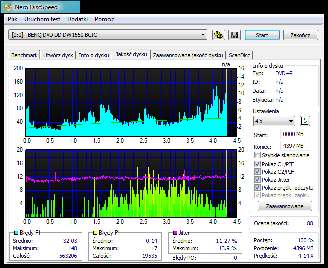

verbatim dvd+r palony x8 na lite-on 165H6S i testowany na benq dw1650
ten sam verbatim dvd+r palony x8 na lite-on 165H6S ale testowany na lite-on 20A1L
Ktoś tu kłamie benq albo lite-on bo wyniki wyraźnie różne mimo tego że testowana jest ta sama płyta.

Na adapterach rożne cyrki się zdarzają ... trzeba o tym pamitać używając ich i żadnych aktualizacji \crossflash \flash nie wykonywać dla bezpieczeństwa..
Co do BenQ DW1650 być może wymaga serwisu.... wyczyszczenia \ nasmarowania prowadnic ...jakoś tak pod-górkę testuje jakby pod koniec płyt miał problemy z odczytem .. przetestuj coś z prędkościami stałymi 4CLV i 8CLV..

Myślę że problemem jest to że przywykłem do wyników lite-on i dlatego testowanie benq wydaje mi się niejasne.Muszę sprawdzić tego benq dw1640 i porównać wyniki ale troche uciążliwe jest przepinanie nagrywarek bo w tym starym kompie mam tylko jedno IDE.
Co do adapterów to ten ide/sata nie pozwolił mi przeprowadzić do końca aktualizacji benq dw1650 bo wyskakiwał błąd połączenia i dopiero podpięcie bezpośrednio pod port IDE przyniosło sukces.
