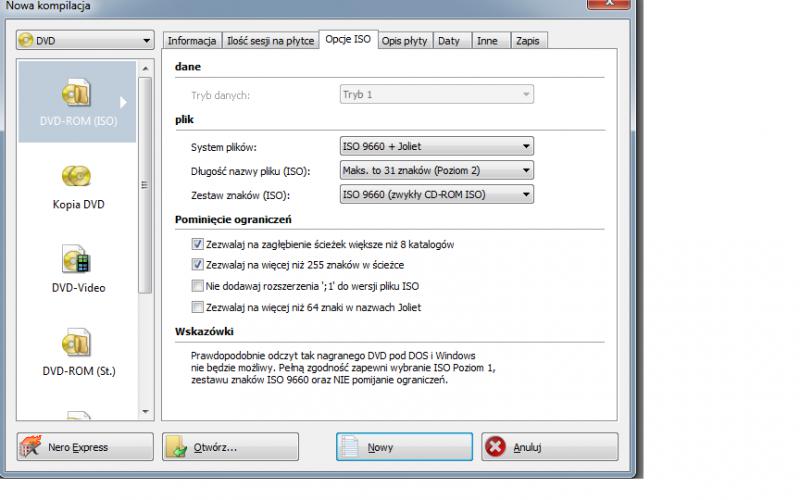

Ja tam nie wiem.Też coś mi się to dziwne wydawało.Po nagraniu w Joliet explorer nie widzi plików i tyle.(trochę to niewygodne)Może czegoś w systemie brakuje,ale czego?? . Win ma wszystkie aktualizacje,może coś osobno trzeba wgrać?. Szukałem po necie ale nic nie znalazłem. wrzuciłem skren >

Nic tam magicznego nie ma. Taka kompilacja powinna bez problemu być odczytywana w Win7. Mogę nawet jeszcze sprawdzić. ;]
wrzuciłem skren
screenshot, zrzut ekranu itp. ;]
