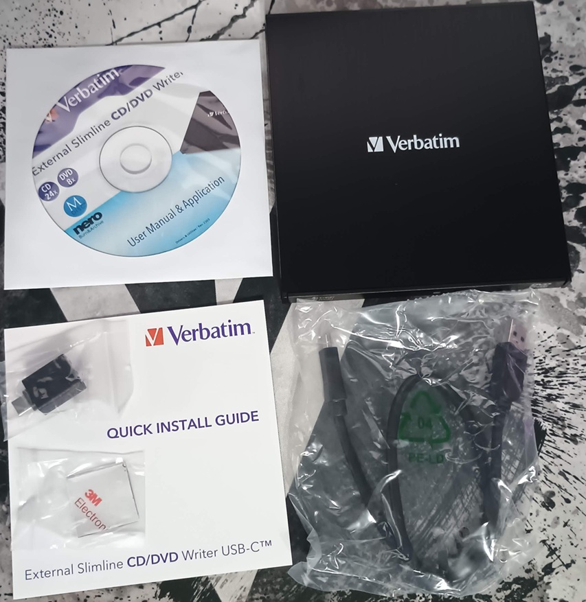

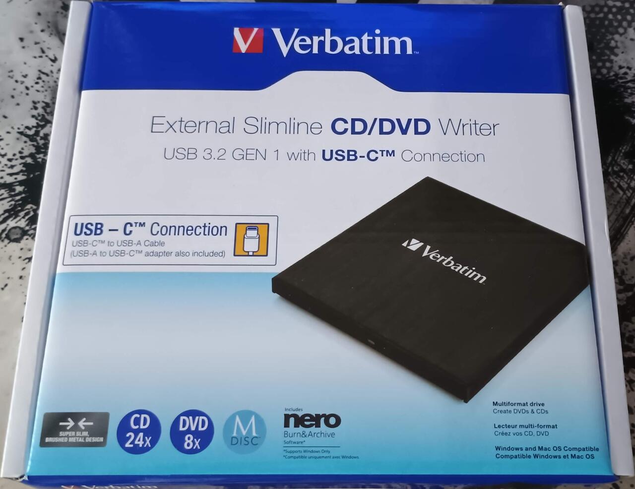

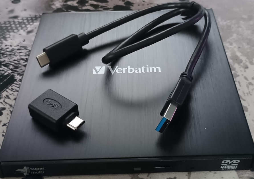

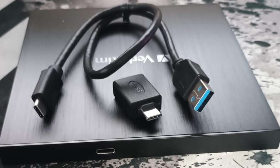

Zakupiłem zewnętrzną nagrywarkę pod USB-C marki Verbatim, model to: External Slimline CD/ DVD Writer USB 3.2 GEN 1 with USB-C Connection - KLIK. Wykonam kilka testów, oraz umieszczę parę fotek z rozpakowania.

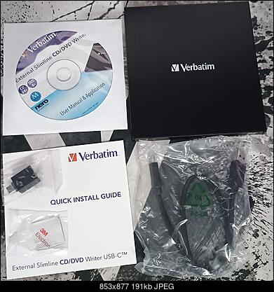

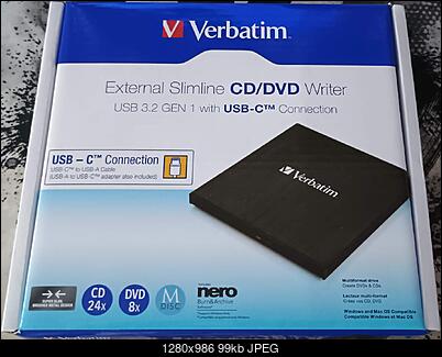

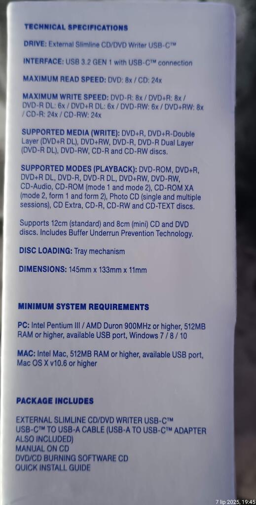

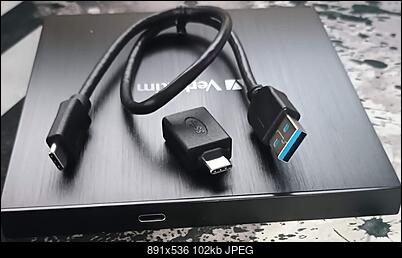

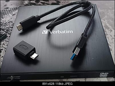

Wnętrze pudła:
