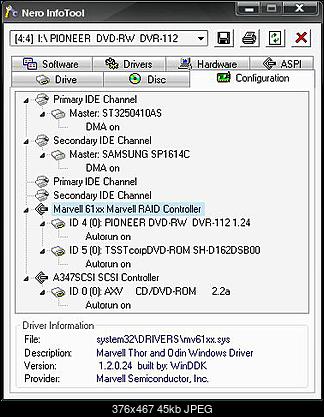

Nagrywarka na pewno na mastera, razem z dvd-romem na jednym i jedynym kanale ATA na mojej p***322;ycie g***322;***243;wnej.
Dwa dyski twarde na SATA. (p***322;. g***322;***243;wna Asus P5K PRO)
Zamieszczem screena z Nero Info Tool jeszcze.
Nie wiem gdzie szuka***263; problemu.
Co***347; w czasie kasowania musi korzysta***263; z "czego***347;" z czego nie korzysta podczas zwyk***322;ego nagrywania p***322;yty. Bo p***322;yty nagrywa ok.
Tylko to kasowanie i problem z porysowan***261; p***322;yt***261; kiedy nap***281;dy zaczyna j***261; mieli***263;.
Mo***380;e co***347; w biosie pogrzeba***263;?
Czekam na dalsze pomys***322;y jak to "ugry***378;***263;"

Nie powiniene***347; podpina***263; nap***281;d***243;w optycznych do kontrolera RAID
A czemu to, niby?
Przeciez zraidowane nagrywarki maja duzo wieksza predkosc odczytu/zapisu.
Zupelnie jak dyski w raidzie.
(nie sluchajcie, jakby co - jaja sobie robie )
I zupelnie powaznie:
-starsze, a i mysle, ze nowe kontrolery RAID nie sa przeznaczone do napedow optycznych!
Co prawda, nie niszcza ich, jak te stare RAIDy, ale nie powinno sie podpinac. Tak przynajmniej utrzymuje tradycja.
