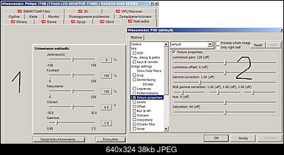

Mając kartę graficzną ATI również możesz użyć jej sterowników :
Panel Sterowania-Ekran-Ustawienia-Zaawansowane-Nakładka
(rys. 1)
lub
zainstalować kodeki ffdshow, którymi zrobisz z filmem czego dusza zapragnie (rys.2), polecam to rozwiązanie
