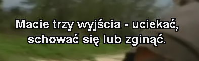

Mam pytanie odnośnie wyglądu napisów w filmie. Zrobiłem wszystko tak jak napisane w tym mini poradnkiu ale nie podoba mi się to, że napisy, które zintegrowałem z filmem, są na czarnym tle, i tło to nie jest równomierne. Chodzi mi o to aby napisy nie były na żadnym tle.
Załączam screen, który demonstruje niepodobający mi się format napisów.
Zaznaczyłem na czerwono miejsca o o które mi chodzi. (oglądając taki film trochę to głupio wygląda)

Ponieważ nie wiem, którą metodą robiłeś sprawdziłem obydwie - w żadnej nie występuje opisany przez ciebie efekt. Próbowałem różnych ustawień, żeby uzyskać twój efekt, ale się nie udało. Więc nie wiem, co i jak zrobiłeś, że masz takie objawy...
Tak wygląda przygotowana tymi programami bitmapa z tekstem (nie ma jak widzisz tych nierównych kawałków):
a tak napis wyświetlany na filmie (nie ma jak widać w ogóle tła):
Ostatnio zmieniany przez Reetou : 02.04.2006 o godz. 23:50

Okazało się, że program musiał się uszkodzić Jeszcze raz rozpakowałem archiwum z programem i okazało się, że teraz "srt2bmp" dobrze renderuje napisy. Nie wiem dlaczego tak się stało ale podejrzewam, że to przez mój zasyfiony już system.
Mimo wszystko dzięki, że mi pomogłeś bo zmusiło mnie to właśnie do ponownego rozpakowania archiwum.
