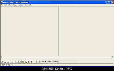

Dzięki - to proste. Jednak u mnie nie podaje wagi pliku. Czy może dlatego, ze mam inną wersję VDM?

info ile ma MB wczytany vob nie jest ważne
ważny jest czas trwania i ilość klatek -do kalkulatora
Materiał masz ponad dwugodzinny więc radzę Ci minimum zrobić plik(i) 2*700MB jeśli wypalasz na CD albo jeden 1400MB jeśli wypalasz na DVD
pamietaj ze wpisujesz to w kb wiec wykonujesz dzialanie 2*700*1024=1433600
Ostatnio zmieniany przez Patrix : 14.10.2008 o godz. 23:11

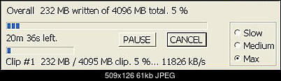

Rozumiem, że jak wybiorę pocję "MAX" w programie Mpg2Cut2 - to powstanie mi plik .mpg ale o słabszej jakości niz bym wybrał obcję "SLOW" ? - tak mi sie wydaje ale czy słusznie?
File Type: jpg Mpg2Cut2_2.JPG (60.6 KB, 119 oglądane)
bizon3 jest offline   Odpowiedz cytując ten post
Stary 20.10.2008, 17:50   #12
nie, bzdury piszesz
To jest tzw. priotytet zadania je***347;li ustawisz opcj***281; MAX to program b***281;dzie u***380;ywa***263; dysk 'tyle ile farbyka da***322;a' tzn b***281;dzie zrzuca***263; materia***322; do pliku z maksymaln***261; pr***281;dko***347;ci***261; na jaki pozwala twardziel.
Opcja SLOW najmniej 'zamula' komputer
Jeszcze raz pisz***281; Mpg2Cut2 nie zmienia jako***347;ci Twojego materia***322;u !
