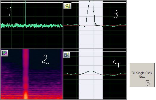

Witam
Jeśli chodzi Ci o pojedyncze kliknięcia, które powstają np.: przy zbyt szybkim zgrywaniu płytek audio (utrata synchronizacji), to należy zrobić tak :
Potrzebny soft: Adobe Audition (czyli dawny Cool Edit Pro), możliwe, że w wersji CE2000 też są te opcje ale nie mam 100% pewności.
1) Otwierasz plik *.wav i wyszukujesz feralny moment z trzaskiem, który najczęściej wygląda tak jak na ramce 1 (patrz rysunek). Robisz to poprzez zaznaczanie coraz mniejszych fragmentów wav-a, w którym on występuje i wciskanie powiększenia (patrz ikona z lupą w ramce 3). Jeśli mamy już odpowiednio duży zoom to można je bardzo łatwo zlokalizować za pomocą opcji "Spectral views" (ikonka w ramce 2 lub F9).
2) Zaznaczasz fragment z trzaskiem i trochę obok niego z każdej strony (patrz ramka 3).
3) Wybierasz z menu "Effects"-"Noise Reduction"-"Click/Pop Eliminatior" (lub ikona w ramce 4) a tam naciskasz przycisk "Fill Single Click Now" (ramka 5). Jeśli efekt wygładzenia będzie zbyt słaby powtórz operację 1-3 razy wciskając F3.
Po tym zabiegu wszystko powinno być ok, przeważnie efekt jest tak dobry, że nie sposób zauważyć różnicy. Wynika to z tego, że obszar na, którym wykonujemy modyfikacje jest niezmiernie mały (milisekundy).
Tym sposobem można usunąć również małe grupki zniekształceń, jednak gdy jest ich zbyt wiele trzeba skorzystać z innych narzędzi, najprościej chyba z "Effects"-"Noise Reduction"-"Auto Click/Pop Eliminator..." i tam popróbować z ustawieniami (polecam sprawdzić presety oraz poczytać helpa, jest wyśmienity).
Uwaga na koniec.
Nie warto stosować filtrów "odklikowujących" na całym wav-ie, gdyż dźwięk stanie się strasznie zniekształcony, zresztą sam to przerobiłeś. Trzeba wyłuskać odpowiedni (jak najmniejszy) fragment i wtedy zadziałać .
