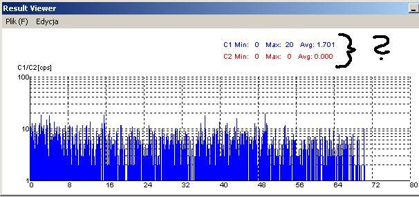

Posiadam LiteOn LTR-32123s ,przetestowałem sobie wypaloną płytkę TDK d-view ,programem CD Doktor...i mam pytanko.
1.Co to są błędy C1 i C2 i z czym się one wiążą i w jaki sposób powstają...?
2.Jak interpretować wykres po zakończeniu testu...?
3.Co oznaczają : C1 Min:0 Max:20 Avg:1.701
C2 Min:0 Max:0 Avg:0.000 ...?
4.Czy poniższy wykres pokazuję żę płytka jest żle wypalona...
5.Jakie są dopuszczalne parametry C1 i C2 aby uważać płytkę za poprawnie wypaloną...?
Pozdrawiam i oczekuję szybkich odpowiedzi z góry bardzo dziękuję...

Dopuszcza się występowanie 220 błędów na sprzętowym poziomie korekcji C1 w ciągu sekundy. Niemożliwe jest na etapie tłoczenia płyty, aby każdy pit był idealny - proces dopuszcza więc istnienie drobnych defektów na fabrycznej płycie.
C2 to już większe błędy i nie powinno ich tam być chociaż nagrywarka poradzi sobie z ich odczytem.
Wykres pokazuje min i max na każdą nagraną sekundę. U Ciebie jest to granica między C1: 0 a 20; C2 0-0 tak więc jest chyba super. Avg - to średnia tej płyty (71minut) błędów C1 i C2.

a) jedna kreska na wykresie - nagrywarka nie supportuje tego programu (czytaj - nie jest liteonem)
b) wykres jest jak widzisz w skali logarytmicznej - nalezy dokladnie sie mu przyjzec - ale u ciebie na szczescie wynikia sa BARDZO przyzwoite (jak chcesz sie doksztalcic to odpal ten sam test na tej samej plytcie za np. tydzien - i porownaj wyniki)
c) srednia dla DOBRYCH plyt do ok 15 (tak wygladaja espery black nagrane ne moim tdk12x i verby pastel - na obu moich palnikach)
d) bledy c2 nie powinny wystapic - ich obecnosc sugeruje uzycie drugiego poziomu korekcji bledow - i oznacza w praktyce ryzyko trwalego uszkodzenia danych
