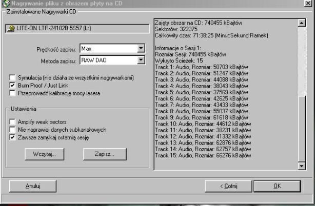

o ile sie dobrze pamietam to nagrywarka ma problem z rozpoznaniem cd
(spróbuj skalibrowac laser w cloneCD)
spróbuj nagrac cd innym programem - najlepiej CloneCD
jesli on również zgłosi błąd kalibracji to w clonie masz mozliwosc wykalibrowania lasera nagrywarki dla tych cd- najczesciej to wystarczy
jesli nie to spróbuj nagrac na cd innej firmy
jesli inny program nagrywa to przeinstaluj NERO
jesli to nie pomaga to szukaj nowej nagrywarki) (chyba ze chcesz reperowac stara )

P.S. uzyj CloneCD w wersji 3.xxx (jest na CDRinfo), bo 4.x.x.x.x
nie ma mozliwosci kalibrowania lasera( albo nie moge jej znalezc )
Tez mialem podobny problem z jakimis "Noname"

Drakula napisa***322;(a)
. Gdzie dokładnie w CLoneCD jest ta kalibracja nagrywarki? BO ja nie mogę jej znaleźć niestety... ;( (ściągnąłem wersję 3.xxx.xxx)
wierze bo sam juz myslałem że coś poplątałem i ze to nie ten program.
Ale znalazłem w sekcji nagrywanie ,gdy masz juz jakis obraz cd
Chciałem tu wstawic zrzut ale kurcze nie wiem jak
Pozdrowienia
Ravensheart

Witam ponownie .Dostep do tej opcji bedziesz mial gdy wlaczysz"nagrywanie pliku obrazu naCD",(ale musisz mies obraz jakiegos cd do nagrania.
Najprosciej włącz "kopiowanie cd"(druga ikona z prawej),i spróbuj nagrac cd( gdy przejdzie do zgrywania na cd to w końcu zobaczysz ta opcje)

nareszcie wiem jak dodac zrzut
