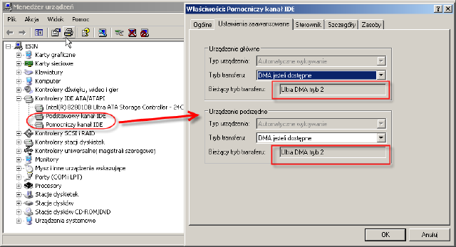

Więc tak : Podstawowy kanał IDE/Ustawienia zaawansowane/ w tabelce Urządzena główne przy Bieżący tryb transferu mam ustawione Ultra DMA tryb 5.
Z kolei w ramce niżej Urządzenia podrzędne /Bieżący tryb transferu -Nie dotyczy.
Czyli mam coś zgoła innego niźli pokazałeś to Macieju na obrazku.
Dalej...
Pomocniczy kanał IDE/Ustawienia zaawansowane/w tabelce Urządzenia główne /Tryb transferu-Tylko PIO,a Bieżący tryb transferu -także TRYB PIO.
Tabelka niższa,Urządzenia podrzędne przy Bieżący tryb transferu jest -Nie dotyczy.
Myślę że napisałem ok.
I co to oznacza ?Czy i jak ewentualnie mam coś zmienić ?

i tu jest cały problem
combo chodzi pio ~ 3200kb/s
naped powinien chodzić w dma
spróbuj przestawidz

DMA...WinXp
Start\Panel Sterowania\System\Sprzęt\Menadzer Urządzeń\Kontrolery IDE ATA/ATAPI\Podstawowy kanał IDE ...właściwości-ustawienia zaawansowane. i tak samo z kanałem pomocniczym.
File Type: png as.png (34.1 KB, 342 oglądane)

zmień tryb transferu na DMA...jesli dostępne na kanale pomocniczym (tak jak na obrazku)

Zmieniłęm...,nic nie pomogło,ale Ty w okienku masz Ultra DMA 2 ja 5,czy to też zmienić?

Napisany przez pyot
Chyba jednak serwis...
UltraDMA 5 jest do dysku Twardego...
Masz zmienić ...na tym kanale gdzie jest podpięta nagrywarka, czyli na pomocniczym.
innym rozwiązaniem jest usnięcia kontrolera i obydwóch kanałów, i restart komputera.
Windows XP ...powinnien od nowa prawidłowo zainstalowac i przydzielić DMA do kontrolera IDE.

Macieju,ale nie mogę nic zmienić w Bieżący tryb transferu,ani przestawić z Ultra DMA 5 na 2...
