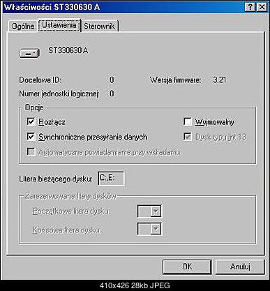

Jak włączyć DMA dysku twardego w Windows 98 jeżeli właściwości wyglądają tak jak na załączniku

załącznik
Może teraz bedzie

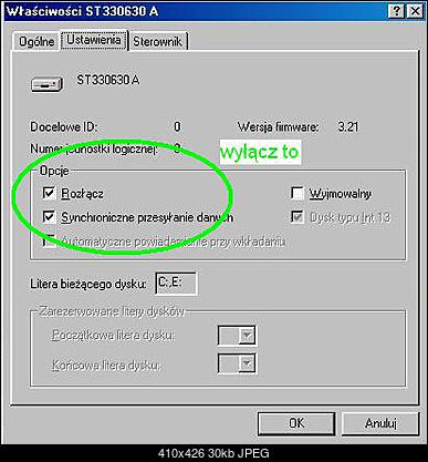

niepamietam win 98 ale powinienes poszukac w device menager/primary IDE Channel.
w xp tak to wyglada.

jeszcze jeden
napewno sie nie pomylisz

a dysk nie jest podpiety do dodatkowego kontrolera albo plyta glowna=via i zainstalowales stery?
jak masz kontroler to masz DMA samo z siebie, jak masz VIA to w via4in1 byl taki progs dmatool i tym to sie robilo (ale pewnie i tak sie wlaczylo przy instalacji)

Odinstaluj sterowniki do IDE ...i zainstaluj sterowniki domyślne Windowsa...powinno pojawić się okienko z DMA ...
No właśnie. Napewno zainstalowałeś jakiś dodatkowy (nadrzędny) kontroler IDE - zupełnie niepotrzebnie. Poczytaj forum to się dowiesz dlaczego. 8 )
