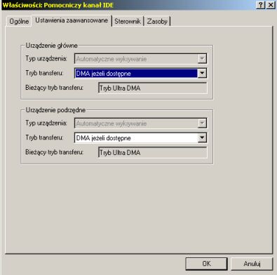

dla wyjaśnienia mówiąc o UDMA 1 miałem na myśli zwykłą UDMA, zamieszczam jeszcze zrzut tego co u mnie widać
File Type: jpg dma.jpg (18.5 KB, 222 oglądane)

CIAPEK napisa***322;(a)
Zdaje mi się, że BX-y nie obsługują UDMA-2. Mam BX-a i u mnie widnieje tylko UDMA. Ale i tak wszystko działa OK.
Jeżeli można zrobić też UDMA-2 poprzez upgrade BIOSU to w takim razie jak to zrobić?
Sprawdź najpierw czy jest upgrade do Tojej MOBO (na stronie producenta płyty). 8)

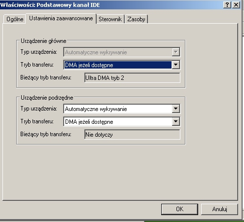

JA WRZUCE OBRAZEK JAK TO U MNIE WYGLADA
File Type: jpg clip.jpg (62.9 KB, 237 oglądane)
chodus007 jest offline   Odpowiedz cytując ten post

chodus007 napisa***322;(a)
Ciapek ma inny system operacyjny: UltraDMA to może być każde UDMA.
Z tego co widzę masz wszystko O.K. System i nagrywarka obsługują i pracują w UDMA2 = UDMA33. 8)

ale nadal problem
ale wlasnie jak jest udma 2 to nic nie mozna zrobic z nagrywarka. zawsze wyskakuje blad taki jak na rysunku nawet jak nie testuje nagrywarki w nero to przy przegrywaniu plikow wyskakuje mi blad urzadzenia dolaczam zdjecie.
PS jak był tryb 1 to wszytsko chodzilo dobrze;(
File Type: jpg clip.jpg (50.9 KB, 221 oglądane)
