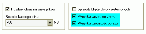

Może ktoś miał podobny problem:
wykonane przy użyciu w/w programu obrazy są uszkodzone.
Próbowałem z różnymi płytami CD-R i CD-RW.
Ich "skanowanie" programem Nero CD Speed wykazuje bloki "damaged" i co właśnie najgorsze "unreadable".
Podejrzewam, że Drive Image nagrywa mi płytki z większą prędkością niż jest to dopuszczalne w przypadku poszczególnych płytek.
Przynajmniej takie odnoszę wrażenie, jeśli chodzi o hałas podczas wypalania - zupełnie jak przy prędkości 48x, a płytka np. CD-RW 16-24x...
Czy da się jakoś spowolnić prędkość wypalania w tym programie?
Nie mogę znaleźć takiej opcji...
Nagrywara: LG GCE-8481 B firmware 1.02

DI 2002 sam dobiera sobie prędkość nagrywania według specyfikacji płyty jaką mu podasz, nie nagra ci więc z za dużą prędkością. Zawsze zaznaczaj opcję jak na rysunku, nie będzie kłopotu z uszkodzonymi obrazami, chyba, że uszkodził się od złego przechowywania. Teraz może ci pomóc program BadCopy. Nie ma spowalniania zapisu w DI 2002.
