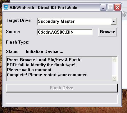

Robiłem tak i nic, zresztą Problem
Tu masz jeszcze sreenshota jaki błąd mi wyskakuje jak robie MtkWinFlashem

przed sekunda wlasnie tam dalem odp.

jaka wersje biosu miales przed wgranie obecnego
Różnica pomiędzy nowym a starym modelem polega na tym, że nowy
LTR-52327S nie posiada kości EEPROM, na której w starym modelu
zapisywane są dane kalibracyjne lasera, umożliwiające poprawne
nagrywanie. W nowej wersji tego modelu informacje te zapisane są w
biosie napędu, więc nadpisanie go prowadzi do uszkodzenia urządzenia!
wiec nie ktoer instrukcje tu podawanie sie nie sprawdaja(LTR-52327S nie posiada kości EEPROM)
W takiej sytuacji co proponujesz? a co do uszkdzenia to pzreciez nie moglem go uszkodzic wgrywajac najnowszy bios wlasnie do rev 2.
P.S. może skoro nie da się przywrócić starego biosu to może pójść do sklepu i skorzystać z gwarancji, może mi wymienią na miejscu?
