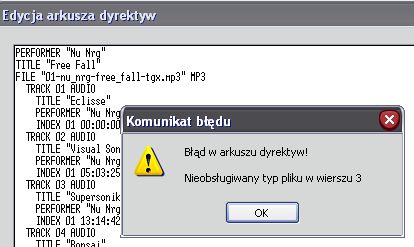

Witam.
Jak na obrazku mam takowe pliki.
Moge słuchać tej płytki ale tylko w jednym mp3 a chce to mieć podzielone na utwory.
Kiedy otworze plik cue w Nero - Nero łapie zwieche.
W Alcoholu 120% wyskakuje błąd ze cue line 3 sheet nie jest dostpeny.
Rozkladam rece. cos przeoczyłem czy mój soft działa nie tak jak powinien?

EAC'owi tez nie pasuje wiersz 3
hmmm
zerknijcie ja nie wiem, albo sie nie znam
PERFORMER "Nu Nrg"
TITLE "Free Fall"
FILE "01-Nu_Nrg-Free_Fall-TGX.mp3" MP3
TRACK 01 AUDIO
TITLE "Eclisse"
PERFORMER "Nu Nrg"
INDEX 01 00:00:00
TRACK 02 AUDIO
TITLE "Visual Sonar"
PERFORMER "Nu Nrg Vs Rob Aker"
INDEX 01 05:03:25
TRACK 03 AUDIO
TITLE "Supersonik Way"
PERFORMER "Nu Nrg"
INDEX 01 13:14:42
TRACK 04 AUDIO
TITLE "Bonsai"
PERFORMER "Nu Nrg"
INDEX 01 19:23:02
TRACK 05 AUDIO
TITLE "Free Fall"
PERFORMER "Nu Nrg"
INDEX 01 25:40:17
TRACK 06 AUDIO
TITLE "Connective"
PERFORMER "Nu Nrg"
INDEX 01 33:16:00
TRACK 07 AUDIO
TITLE "Butterfly"
PERFORMER "Nu Nrg"
INDEX 01 40:02:20
TRACK 08 AUDIO
TITLE "Astralis"
PERFORMER "Nu Nrg Feat Gate 4"
INDEX 01 44:55:35
TRACK 09 AUDIO
TITLE "Tommotor"
PERFORMER "Nu Nrg"
INDEX 01 52:39:70
TRACK 10 AUDIO
TITLE "The Shadow"
PERFORMER "Nu Nrg"
INDEX 01 59:53:20
TRACK 11 AUDIO
TITLE "Aloa P"
PERFORMER "Nu Nrg"
INDEX 01 66:17:20
TRACK 12 AUDIO
TITLE "Dreamland"
PERFORMER "Nu Nrg"
INDEX 01 73:10:17

W 3 linijce w pliku cue nazwa pliku mp3 musi byc dokladnie taka sama jak twojego mp3. Dokladnie to znaczy ze wazna jest wielkosc liter, ewentualne spacje i co tam jeszcze masz.
Skoro rozni sie nazwa od wpisu, to tez programy nie widza pliku.

FILE "01-Nu_Nrg-Free_Fall-TGX.mp3" WAVE

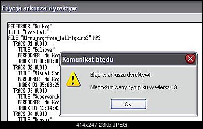

chłopaki walczycie walczycie... cenie to
ale dupa blada
ja juz nie wiem o co chodzi.
chyba coś jest wogóle walnięte.
kopiowalem nazwe pliku, wpisalem tez WAVE jak radził ed i...
