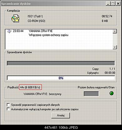

Stary 19.03.2003, 00:04   #6
Laser
Data rejestracji: 02.01.2002
Posty: 4,488
Tylko nie mam co nagrac zeby zademonstrowac.

Stary 19.03.2003, 17:58   #9
Y@nkee_PL
Maciek: Reaktywacja
Avatar użytkownika Y@nkee_PL
Data rejestracji: 18.11.2002
Lokalizacja: Zielona Góra
Posty: 4,776
Y@nkee_PL napisa***322;(a)
spox, dzieki
zwroce uwage na to miejsce jak tylko cos bede wypalac
sprawdzilem i dziala wysmienicie
