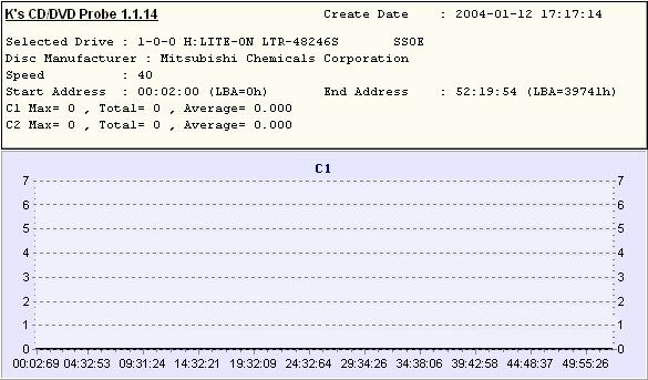

Napisany przez VIZZARD
Ha, Ha!
Jasne!
Chciałbym to zobaczyć:
C1=0
C2=0
Prosze

Napisany przez pawelblu
Prosze
Ładnieeee:o
Aczkolwiek....
Gdyby tak...
End Adress ....
~ 80:00:00 ....
Tak tylko ...
Się czepiam ....
VIZZARD jest offline
Ładnieeee:o ...
To jest oczywiscie FAKE
