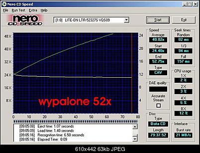

Mam ten naped od wczoraj i odrazu rzucilo mi sie w oczy ,ze dosc wolno odczytuje moje CDR (glownie te z filmami
Prawie na kazdej plycie ma bardzo dlugi czas szukania (nero CD speed)
siegajacy nawet kilku tys ms!
Plyty czyta bez bledow ,ale bywa czesto -ze max 32x
Moja druga cdrw lg czyta w "oka mgnieniu"Podobnie dvd-rom Liteon...
Sprawdzalem ,rozne konf. IDE ,kable a takze biosy do liteona , zawsze wyniki takie same;/Dma wlaczone -tez rozne IDe sterowniki i 2 systemy w98se i w2000 sp4
Dolaczam przykladowy screen z nero cdspeed...
Jak jets u Was?

Para -dokladnie -chodzi mi o SZUKANIE - troche za duze
Zdaza sie ,ze niektore plytki "szuka" szybko 70-90 ms
Ale wiekszosc po kilkaset do kilku tys (jak na zalaczonym rys;/)
Pawel_k - u Ciebie to "szukanie" przebiega zawsze szybko? Moze to normalne dla tego modelu?W tescie na cdrinfo.pl -daja mu minus za "nienajlepszy"mechanizm korekcji..moze ma to wplyw na ten test?
Dla oryginalnej-nieporysowanej - CD test przechodzi ZAWSZE wzorcowo
pozdr

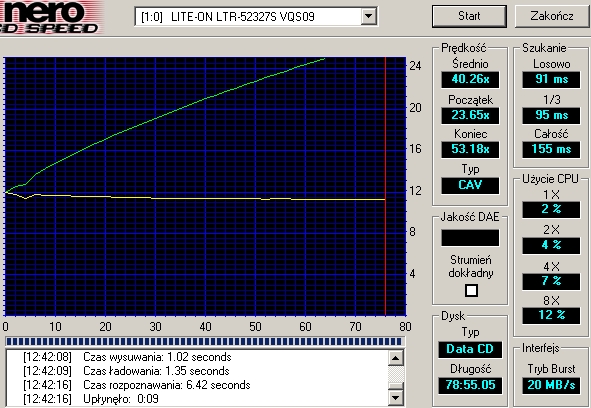

Pawel_k - u Ciebie to "szukanie" przebiega zawsze szybko? Moze to normalne dla tego modelu?(...)
u mnie plyte z filmem nagrana 32x tak odczytuje (nosnik oryginalny LiteOna z pudelka)
porownujac moje wyniki z twoimi pantest doszedlem do wniosku ze twoj naped strasznie obciaza procesor...
nie bedzie niczego
Ostatnio zmieniany przez Pawel_k : 23.09.2003 o godz. 08:49

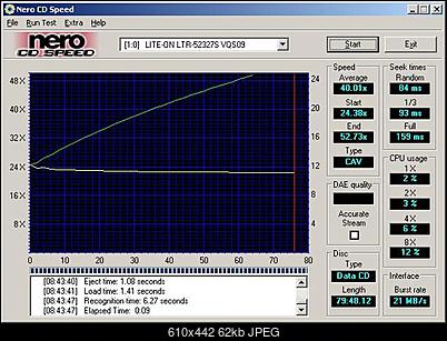

para napisa***322;(a)
A czy wynik tego testu zależy od prędkości nagrywania płyty?
sadze ze nie bo jak widac na zalaczonym rysunku nawet plyta wypalona 52x ma takie same wyniki jak ta wypalona 32x (przynajmniej ja tak mam)

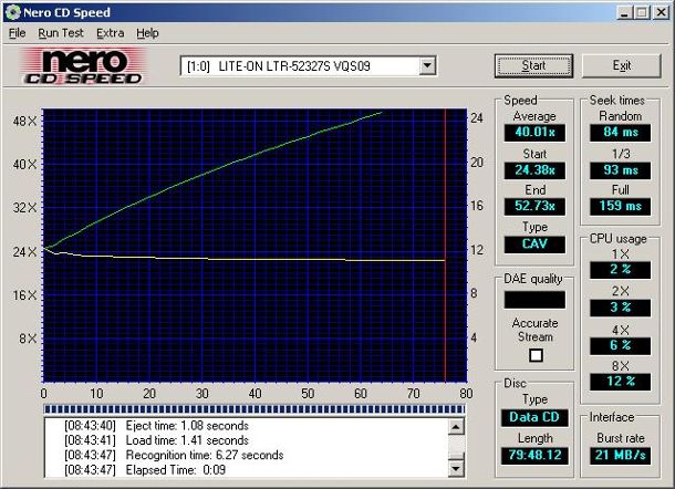

A u mnie to tak wyglada.
