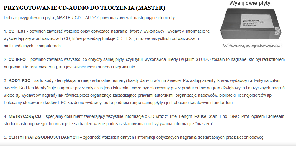

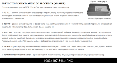

Przy przygotowywaniu CD -TEXT nie używamy znaków specjalnych oraz polskich liter ponieważ strona kodowa CD-textu jest w formacie ISO 8859-1 .
Jeżeli będą błędy na materiale mastering to zazwyczaj tłocznia to bardzo dokładnie sprawdza przed zrobieniem matrycy i cofa materiał do poprawki ..
Zazwyczaj tłocznie zamieszczają w miarę dokładne info jak ma być dla nich przygotowany materiał master ....
Są oczywiście programy do przygotowania materiału master... ale oczywiście raczej dla profesjonalistów i osób z grubym portfelem
