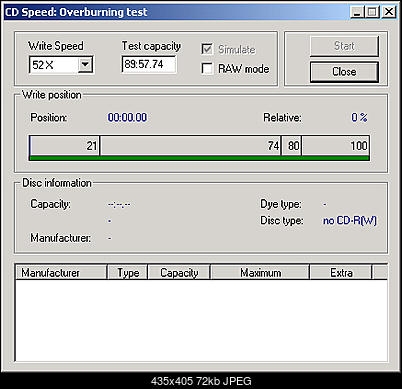

Witam
Mam maly problemik z testem nadpalania w CD Speed, nianowice: po wlozeniu czystej plytki nero CD Speed pokazuje ze ma ona pojemnos 32 minuty i nie jest wazne czy wkaldam plyte 74, 80 czy wiecej minut do wypalary. Jak uruchamiam "Overburning test" to wypisueje ze "No CD-R(W). i przycisk "start" jest nieaktywny. Nero pokazuje poprawna pojemnosc plyty. Cd Speed jest w wersji 1.02 nero 5.5.10, wypalara to Liteon 52x z biosem 6S07.
Ps. zalaczam print screen-a moze ja poprostu cos zle ustawiam??

Mam dokładnie to samo z moim LiteOnem
Jakieś sugestie?
Dodam tylko że mi sie to stało po tym jak zrobiłem overburning test jakies cd 700mb i wyszło na to że ma ona 99 min. choc wiem że tyle napewno nie miała....

jesli wszystko dziala, to moze tylko cdspeed ma jakiegos bug'a, takie rzeczy tez trzeba miec na uwadze
moze w nowej wersji blad zostanie usuniety

Jeżeli masz Alcohola, to odznacz (plik->opcje->emulacja) "Ignoruj typ nośnika". Powinno fruwać.

jezeli masz zainstalowanego alcohola to sprobuj tak jak radzi kolega wyzej lub w ogole odinstaluj go
u mnie przy zainstalowanych procentach cdspeed pokazywal pojemnosci plyty w setkach np platinum mialocos kolo 900 min
