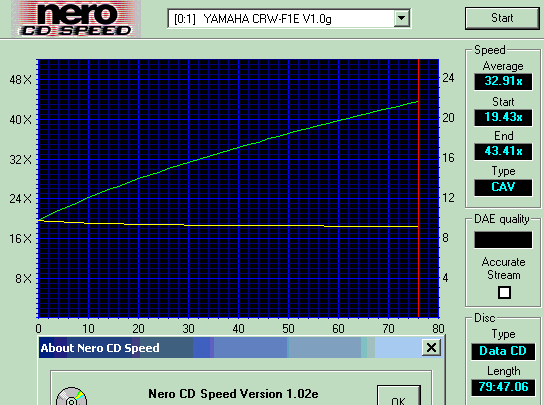

Próbowałem na 4 różnych płytach dla pewności.
Cały czas to samo. Używałem Nero CD Speed 1.02e oraz 1.02g.

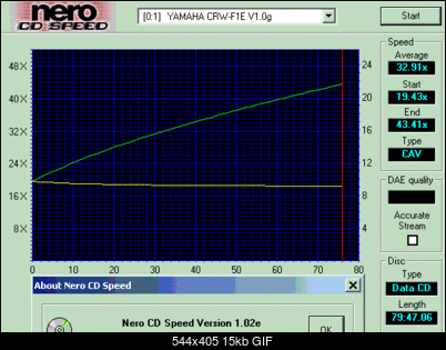

Ja próbowałem na VERBATIM SA 48x, RITEK, TDK i VERBATIM PASTEL - zawsze tak samo
Nero CDSpeed mam 1.02e

Hmm dziwne ja tez mam g i mam CAV - para nie wiem ale zauwazylem ze Ty masz podpieta nagrywarke na primary master a ja i Kowanski mamy na primary SLAVE - nie wiem czy to istotne ale program flashujacy informuje aby nagrywarka była podpieta na slve - moze tu tkwi bład >>??<<
Tzn w readme jest napisane ze naped na slave ale to chyba dla przykłądu

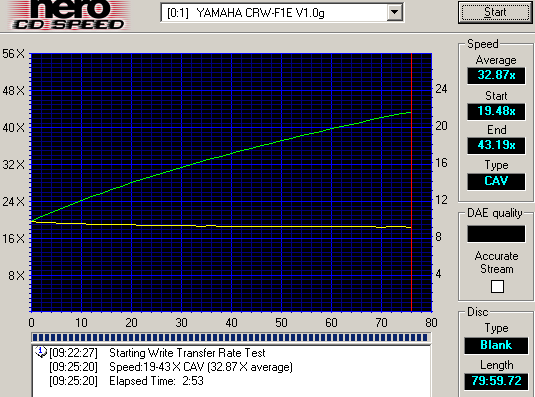

Przepinanie kabli nic nie dało.

Zrobiłem wszystko zgodnie z instrukcją. Nawet wróciłem wczoraj do biosu 1.0f i ponownie zrobiłem upgrage na 1.0g.
Cały czas to samo. Testowałem na różnych płytach.
Verbatim Crystal (40x), Verbatim Pastel (32x), Verbatim Color Disc (16x), Esperanza. Dla wszystkich płyt wykres jest dokładnie taki sam.
Zmieniałem również kabel. Dam sobie już spokój tak mi wystarczy jak jest.
