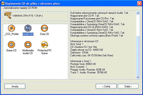

Wczoraj za pomocą Feurio nagrałem taką płytę z pregapem pierwszego utworu. Wziąłem utwór długości około 4:16 i z pierwszych 40 sekund zrobiłem pregap poniżej obrazek z CloneCD

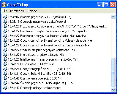

Następnie próbowałem go skopiować CloneCD przy pomocy CD-ROMu Toshiby.
Bez skutku, z 40 sekundowego nagrania w pregapie zrobiła się 40 sekundowa cisza.

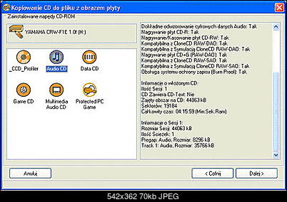

Natomiast Yamaha F1 zrzuciła to bez problemu:
