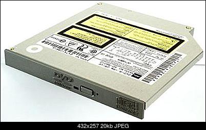

Napisany przez kristof12 Podgląd Wiadomości
Witam mensir67pl. Mój typ nagrywarki to Toshiba DVD-ROM SD-R6112 i jest w laptopie z którego aktualnie pisze i nie bardzo wiem czy ten napęd jest wąski czy szeroki więc mam dalej problem. .
tak wygląda
http://oferta.alstor.com.pl/komponen...d/sd_r6112.htm
