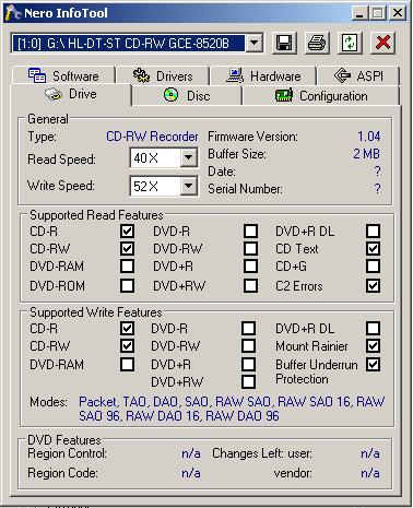

Mam problem ze zmuszeniem owej nagrywarki do dzialania w trybie DMA.
W ustawieniach kanalu jest DMA jezeli mozliwe jednak ustrojstwo dalej chodzi w PIO. Dodalem obrazki ilustrujace problem :
-widok z ustawien kanalu pomocniczego na ktorym znajduje sie owa nagrywarka (3 - primary master) oraz widok z nero info tool.
bios byl upgradowany z 1.0 do 1.04
system to windows XP sp2
mam jeszcze dysk WD na glownym kanale solo
na pomocniczym nagrywarka + dvd samsunga
dla tego ktory rozwiaze moj problem

odinstalować kanał pomocniczy i restart - na początek.
jak nie pomoże to odłączyć Samsunga.

oo krolu zloty
ten sposob z przeinstalowaniem kanalu pomocniczego pomogl jak reka odjal
tylko ciekawi mnie dlaczego tak sie dzialo :} ahh te tajemnicy windowsa :cool:
