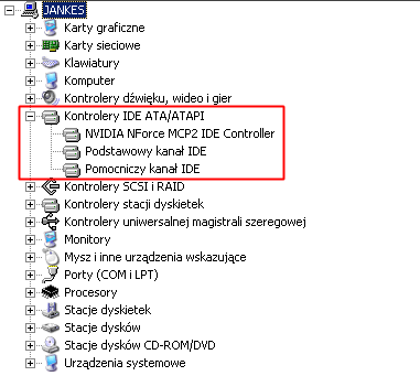

nf2 no i juz sie domyslam co jest nie tak
cos czuje, ze instalujac sterowniki do plyty glownej nie pominales instalacji sterownika SW IDE (o ile uzywasz wersji, ktora daje mozliwosc zainstalowania go, np. 3.13), a jest to sterownik eksperymentalny i jest on przyczyna wielu problemow
jesli nie wiesz czy instalowales ten sterownik to latwo to sprawdzic, Panel ster. > System > zakl. Sprzet > Menedzer urz.... i teraz jesli masz inaczej niz na zalaczonym obrazku, tzn. ze go zainstalowales i teraz robisz taka oto rzecz...
odinstaluj sterowniki plyty glownej, pozniej (po restarcie, czy tam dwoch) instalujac go pomin instalacje sterownika SW IDE, zostanie to poprzedzone dodatkowym ekranem z informacjami, a pozniej pojawi sie pytanie czy instalowac czy nie, odpowiadasz NIE (wtedy zainstaluje sie standardowy sterownik), restarcik i juz powinno byc ok

Napisany przez Y@nkee_PL
Sorry za laickie pytanie, ale co to jest SW IDE?

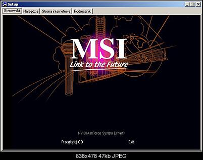

Mam plyte MSI K7N2 DELTA-L DDR400 AGPX8 NFORCE i tez mam problemy z KProbe. Jak wywalic te sterowniki plyty glownej?
Pamietam, ze gdy instalowalem stery do mobo to nie mialem zadnej mozliwosci wybrania itp. Klikalo sie na "zainstaluj sterowniki" i wszystko poszlo.
Prosze o pomoc.
PS. Czy zdjecie ponizej moze byc czy trzeba zrobic cos zeby miec to co ty na zdjeciu?
nacuna jest offline

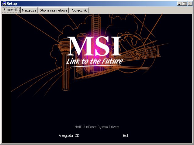

Witam. Powtarzam jeszcze raz, ze zainstalowalem u siebie sterowniki do mojej plyty glownej => stad mam dzwiek i dziala mi net (integrowalne czesci).
Zamieszczam tutaj screena ktory mi sie pokazuje jak wkladam ORYGINALNA plyte ze sterownikami i narzedziami do mojej plyty. Oto ten screen:
Klikam na "NVIDIA nForce System Drivers" i wszystko mi sie instaluje.
Moze jest cos nie tak z tymi sterami?

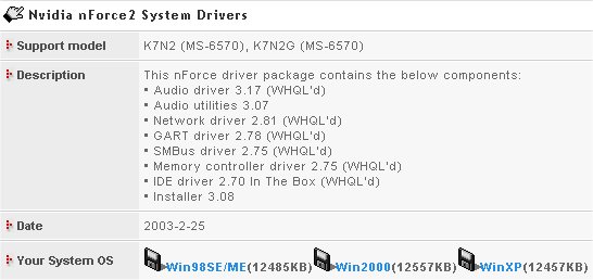

A na stronie producenta mozna sciagnac najnowszy stery do plyty glownej. Oto screen:
CO MAM ZROBIC? HELP ME....

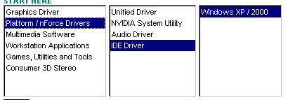

A czy jes roznica w tym, ze sciagne sobie sterowniki do plyty glownej ze strony producenta lub ze stronie nvdii?
Poniewaz moje stery zainstalowalem ze plyty, ktora byla dostarczona wraz z moja plyta.
Albo jeszcze lepiej. Prosze powiedz mi co mam sciagnac z tej strony i co mam zainstalowac? Ponizej screen:
File Type: jpg setup.jpg (29.2 KB, 238 oglądane)

nie ma roznicy skad zadoisz te stery, ale sciagaj te ze trony nvidii - Unified Driver
i pamietaj zeby pominac instalacje SW IDE
