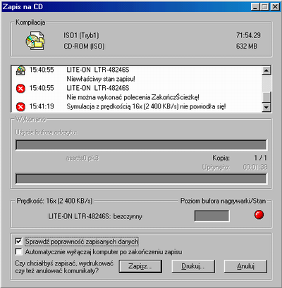

Witam!
Kolejny problem, po zainstalowaniu nagrywary na windowsie 98 okazalo sie iz problem sie rowniez pojawia, tzn. po 2% nagrywania zawiesza sie i wyskakuje na nero takie cosik (co o tym uwazacie, czyzby nagrywara zwalona) ?:

Hmmm...
A czy zainstalowałeś ten nieszczęsny Intel Application Accelerator? To są sterowniki do chipsetu płyty głównej - bez nich możesz się chyba spodziewać wszelkich problemów.
Czy możesz spróbować włożyć nagrywarkę do komputera z "czystym" systemem + potrzebnymi sterownikami i niczym innym poza Nero? A może nawet do innego komputera? Spróbuj drogą eliminacji...
Jeśli na innym komputerze z czystym systemem będzie to samo, to na niemal 100% trzeba reklamować nagrywarę.
Jeśli nie, to problem tkwi 1) w Twoim komputerze lub 2) oprogramowaniu.
1) Sprawdź, jak podłączona i skonfigurowana jest nagrywarka. Podłącz ją do głównego kontrolera IDE na płycie (nie do kontrolera RAID!, jeśli taki masz) jako samotny Master na drugim kanale. Odłącz inne napędy CD(R)/DVD.
2) Zainstaluj sterowniki do chipsetu płyty głównej.
Odinstaluj wszelkie inne programy do nagrywania.
Sprawdź, czy masz zainstalowane sterowniki ASPI. (np. w miarę nowym Nero Info Tool). Ewentualnie zainstaluj sterowniki Nero ASPI (nie instalują się domyślnie - trzeba ściągnąć z Ahead).
Użyj dobrych płytek.

TeDzio napisa***322;(a)
Witam!
Sprawdż taśmy IDE ,podociskaj złącza,
Jeśli masz możliwość sprawdż nagrywarkę na innym kompie...
Kiedys miałem taki sam problem ...winą były zrypane pamięci DDR.
Po zmianie w biosie taktowania pamięci z 333Mhz na 266Mhz problem zniknął ...

TeDzio
Data rejestracji: 08.04.2003
Posty: 9
TeDzio w tym momencie nie ma Reputacji dodatnich ani ujemnych <0  pkt>
WItam!
Podsumowanie:
Nagryware testowalem na innym kompie z WIndowsem 98 i dzialajaca bezproblemowo inna nagrywara(TEAC), dzialala jako slave i master z cd-rom`em na tasmie i sama i nic z tego objawy ciagle te same.
Wniosek:
No chyba na suwa sie sam ide reklamowac, dzieki za pomoc i sorki za zszarpane nerwy
