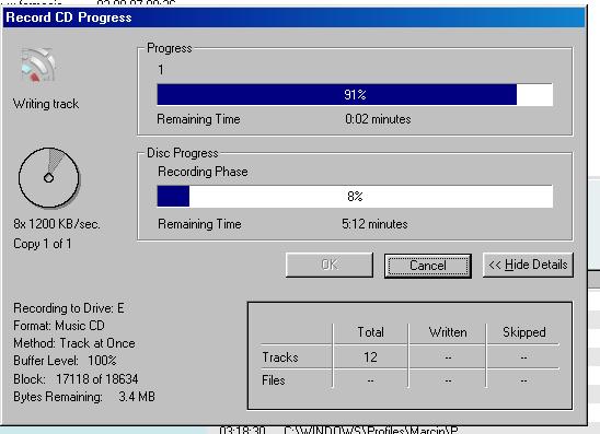

Daje Screena. Płyta jest nowa. To tak jakby pokazuje wielkość pierwszego pliku do nagrania(piosenki) która się zmniejsza, z czasem nagrywania, a jak dojdzie do zera to wywala błąd.

wiesz co to track at once mnie zastanawia
przy audio cd raczej nie powinno byc przerw dzialania lasera tak jak jest w tao
Ustaw Disc at once i proboj dalej

No wiesz jestem raczej początkującym użytkownikiem nagrywarek i nie mam pojęcia jak to zrobić. Mógłbyś mi to wytłumaczyć?

Dobra, już nie muisz, sam się skapnełem jak to zrobić. A i tak wielkie dzięki za pomoc.

jasne
jak ustawiasz opcje nagrywania predkosc etc. to masz mozliwosc wybrania metody zapisu itak jest DAO- nagrywa wszystko 1 ciagiem( idealne do muzy) ,TAO -
co sciezka robi przerwe na napelnienie bufora ,sa jeszcze takie wynalazki jak Session at once (dziala jak dao ale nie trzeba nagrywac calej plyty od razu jak w multi sesji) w dao mozesz wypalac z overburningiem , i musisz zamknac plyte
nie kozystam z easy cd ale napewno jest tam opcja zmiany trybu zapisu
powodzenia
